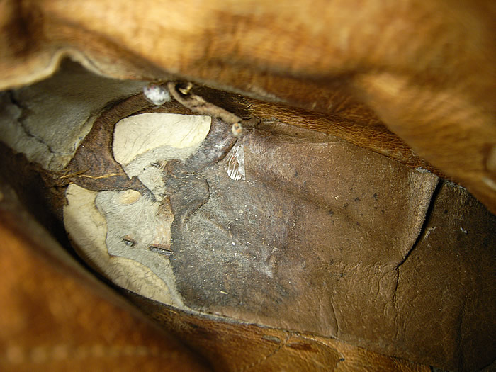

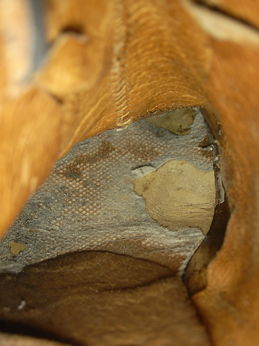

Ich habe mir eine starke, kleine 12V LED-Lampe selbst gebaut. Den LED-Kopf kann man z.B. bei Amazon für ca. 6,-Eur kaufen, dazu ein 12V Netzgerät z.B. vom Notebook (hatte ich noch), eine alte Halogenlichtfassung mit einem Stab und etwas Kabel. Fertig ist die perfekte Schuhinnenbeleuchtung mit allen Vorteilen:
- natürliches Licht
- mit 2,4W LED ca. so stark wie eine 20W Halogenlampe
- wird nicht warm und verkokelt nichts (das war das Problem an Halogenlampen)
- sehr schmal und durch gerichteten, schwenkbaren Spot blendfrei
Man kommt damit ganz leicht zu solchen Ergebnissen:
- natürliches Licht
